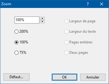

avec un clic de souris sur le bouton flèche pointe en bas ˅ associé à cette liste ;à partir du clavier, avec la combinaison de touches Ctrl+K,Z.Le facteur de zoom utilisé pour le document actif est également visible dans la boîte de dialogue Zoom :
 Cette boîte de dialogue peut s'ouvrir de 3 manières différentes :

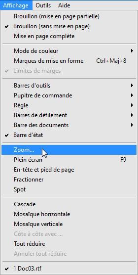

avec un clic de souris sur le facteur de zoom affiché à droite de la barre d'état (voir illustration ci-dessus) ;à l'aide de la commande dédiée du menu principal Affichage :
à partir du clavier, avec la combinaison de touches Ctrl+K,Z si la liste déroulante Zoom n'est pas installée sur la barre d'outils Affichage.

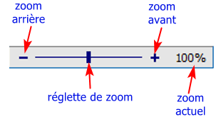

Ctrl+Moins  ("-" sur pavé numérique) ;Ctrl+Alt+Maj+Flèche Bas. Avec la sourisVous pouvez très rapidement modifier le facteur de zoom courant à l'aide de la molette de votre souris. Il suffit de maintenir enfoncée la touche Ctrl pendant que vous tournez la molette vers l'avant (zoom avant), ou vers l'arrière (zoom arrière). Chacune des rotations de la molette entraîne l'augmentation ou la diminution du facteur de zoom de 10%. Vous pouvez également utiliser la réglette de zoom ou les boutons - et + qui lui sont associés pour modifier le facteur de zoom à partir de la barre d'état :
 Chaque clic sur le bouton - diminue le facteur de zoom de 10% ; chaque clic sur le bouton + augmente le facteur de zoom de 10%. Avec le "mode loupe"Vous pouvez utiliser le mode loupe d'affichage en cliquant sur le bouton  (barre d'outils Affichage). Le mode loupe vous permet de rapidement modifier le facteur de zoom appliqué à la page active à l'aide d'un pointeur de souris spécifique, justement en forme de loupe :

 ♦ Rappel ♦  Cette boîte de dialogue peut s'ouvrir de 3 manières différentes :
à partir du clavier, avec la combinaison de touches Ctrl+K,Z si la liste déroulante Zoom n'est pas installée sur la barre d'outils Affichage. Utilisation de facteurs de zoom spéciauxAtlantis vous offre les 5 facteurs de zoom spéciaux suivants, que vous pouvez activer aussi bien depuis le clavier qu'en cliquant sur les boutons de barre d'outils dédiés :

Activez la zone de saisie Zoom d'un clic de souris (voir illustration ci-dessus), ou à l'aide de la combinaison de touches Ctrl+K,Z ;Tapez le pourcentage de zoom souhaité au clavier ;Frappez Entrée pour valider votre saisie. Cette saisie de facteurs de zoom personnalisés peut aussi se faire à partir de la boîte de dialogue Zoom (voir illustration ci-dessus) :

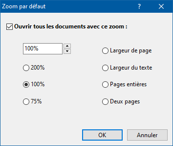

Ouvrez la boîte de dialogue Zoom comme indiqué plus haut ;Tapez le pourcentage de zoom souhaité au clavier ;Frappez Entrée pour valider votre saisie. Définir le facteur de zoom par défautQuand vous enregistrez un document de format RTF, DOC, ou DOCX, le facteur de zoom utilisé pour son affichage est enregistré avec le document et est réutilisé lorsque vous rouvrez le même document. Vous pouvez cependant demander à Atlantis de toujours utiliser un facteur de zoom par défaut, quel que soit le facteur de zoom enregistré au préalable avec le document. Voici comment procéder :
Ouvrez la boîte de dialogue Zoom comme indiqué plus haut.Une fois la boîte de dialogue Zoom ouverte, appuyez sur le bouton Défaut… pour ouvrir la boîte de dialogue Zoom par défaut :
Une fois la boîte de dialogue Zoom par défaut ouverte, cochez la case d'option Ouvrir tous les documents avec ce zoom :.Spécifiez ensuite le facteur de zoom qu'Atlantis devra utiliser systématiquement à l'ouverture des documents.Appuyez sur OK pour valider votre choix. Voyez aussi… |
