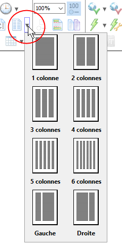

La boîte de dialogue Colonnes vous permet de préciser tous les paramètres de colonnes qui vous conviennent. Pour faire apparaître la boîte de dialogue Colonnes, le plus simple est d'utiliser le bouton  (barre d'outils Insertion).Vous pouvez aussi vous servir de la commande de menu principal Insertion | Colonnes…Autre méthode : Sélectionnez la portion ou la section de document visée, puis cliquez sur le menu déroulant ▼ associé au bouton Colonnes  (barre d'outils Insertion). Servez-vous alors du panneau de mise en forme des colonnes qui apparaît :
 Un grand nombre de schémas prédéfinis de colonnes y sont à portée d'un clic de souris ! Astuces — Vous pouvez également disposer des éléments en colonnes selon les deux méthodes suivantes : Utiliser la règle horizontale pour ajuster la largeur des colonnesSi le fragment de texte visé est déjà disposé en colonnes, vous pouvez utiliser la règle horizontale pour ajuster la largeur des colonnes ou leur espacement. Méthode : Donnez tout d'abord un clic de souris à l'intérieur de la section visée, ou bien sélectionnez-la. Deux cas peuvent se présenter, selon que les colonnes sont ou ne sont pas de tailles égales :

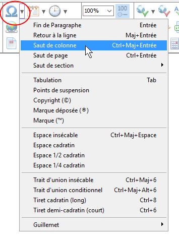

 Isoler du texte dans une colonne donnéeVous souhaiterez parfois garder un fragment de texte dans une colonne donnée, et placer le reste du texte dans la colonne suivante. Il suffit pour cela de placer votre curseur d'insertion à la fin du texte à isoler, puis d'insérer un saut de colonne. Atlantis reportera automatiquement les paragraphes suivants dans la colonne adjacente. Insérer un saut de colonne peut se faire de trois manières différentes, avec au choix :
la commande Saut de colonne du menu déroulant ▼ associé au bouton  (barre d'outils Insertion) :
le raccourci clavier correspondant Ctrl+Maj+Entrée ;la commande Insertion | Saut > Saut de colonne. Placer du texte autour d'une imageEn plaçant texte et image dans des colonnes, et en utilisant judicieusement des sauts de colonne (voir rubrique précédente), vous pouvez insérer une image au milieu d'un texte de commentaire. Différentes possibilités en la matière sont illustrées dans un document nommé "Texte et images dans Atlantis (1).rtf". Ce document est disponible en téléchargement sur le site français d'Atlantis à la page consacrée aux Exemples & modèles de documents. Cliquez sur le lien ci-après pour télécharger ce document : Texte et images dans Atlantis (1).rtf.
