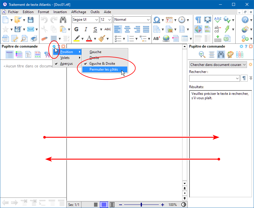

ou bien le menu d'options du pupitre de commande que vous pouvez faire apparaître de deux manières différentes :
a. Avec le bouton bleu situé sur le bandeau supérieur du pupitre de commande :

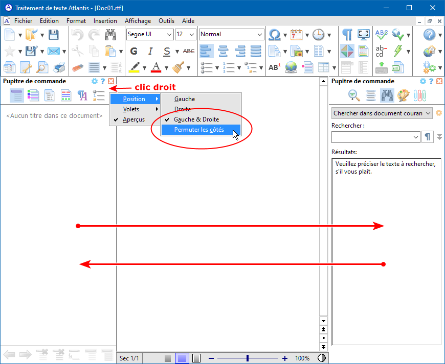

 b. En donnant un clic droit sur le bandeau supérieur du pupitre de commande :
 Vous pouvez alors choisir la commande appropriée parmi les options de position du pupitre de commande. L'option Gauche place le pupitre de commande à gauche de la fenêtre de document; l'option Droite place le pupitre de commande à droite de la fenêtre de document. L'option Gauche & Droite place le pupitre de commande de part et d'autre de la fenêtre de document :
| Remarque : Lorsque vous avez choisi de disposer les volets du pupitre de commande de part et d'autre de la fenêtre de document, vous pouvez au besoin permuter la position des côtés Gauche et Droite :
