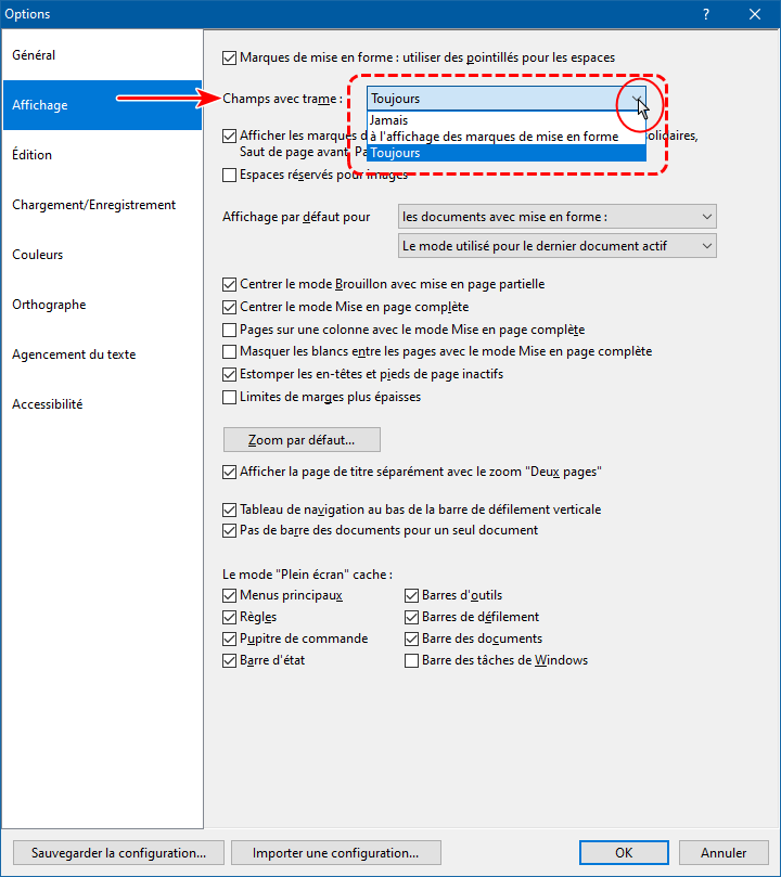

 Vous disposez donc de 3 possibilités :
Jamaisà l'affichage des marques de mise en formeToujours Notez également que ceci est exclusivement une propriété de l'affichage sur écran. Les champs ne sont jamais grisés à l'impression. Si vous n'êtes par sûr de la nature exacte d'un champ placé dans un document, donnez un clic du bouton droit sur ce champ. Un menu contextuel apparaîtra alors, au bas duquel vous trouverez la description du type de champ impliqué : Donc, si vous donnez un clic du bouton droit sur un champ, vous ferez apparaître un menu contextuel comprenant un certain nombre de commandes pour la manipulation de ce champ (comme il est apparent dans l'illustration ci-dessus). Vous pourrez, par exemple, mettre le champ à jour manuellement, modifier ses caractéristiques, et aussi le convertir en texte. Notez qu'une fois converti en texte, un champ ne peut plus être mis à jour automatiquement. De fait, ce n'est plus un champ, mais un fragment de texte ordinaire. L'insertion de champsL'ensemble des champs pris en charge dans Atlantis peuvent être insérés dans un document à partir de la boîte de dialogue "Champ". Vous pouvez faire apparaître cette boîte de dialogue de 2 façons, en utilisant, au choix :

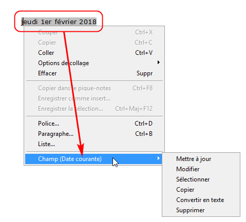

Vous pouvez toujours modifier les caractéristiques d'un champ, même après l'avoir inséré. Il suffit de choisir Modifier dans le menu contextuel de clic droit du champ en question (voir illustration ci-dessus). Vous ouvrirez ainsi la boîte de dialogue Champs.Un certain nombre de champs sont automatiquement insérés par Atlantis dans les tables des matières que vous créez avec le bouton  (barre d'outils Insertion), ou bien la commande de menu principal Insertion | Table des matières… |  La mise à jour des champsLa différence principale entre un champ et un fragment de texte ordinaire tient dans le fait que le champ peut être actualisé. Lorsqu'Atlantis met un champ à jour, le texte affiché dans ce champ est remplacé par une valeur actualisée conforme à l'état présent du document ou des paramètres référencés (comme les champs Date courante ou Heure actuelle, par exemple). Notez que ces derniers champs ont toujours une valeur bien spécifique à un moment donné. D'autres champs, par contre, ont une valeur différente selon leur environnement. C'est le cas, par exemple, du champ Numéro de page courante. Celui-ci aura en effet une valeur différente sur chacune des pages où il est inséré.

cliquer sur le bouton  (barre d'outils Insertion) ;appuyer sur les touches Maj+F9 ;actionner la commande de menu principal Insertion | Actualiser les champs ;utiliser le menu contextuel de clic droit. En effet, si vous donnez un clic du bouton droit sur un champ, vous ferez apparaître un menu contextuel comprenant un certain nombre de commandes pour la manipulation de ce champ, y compris la commande Mettre à jour (voir illustration plus haut).

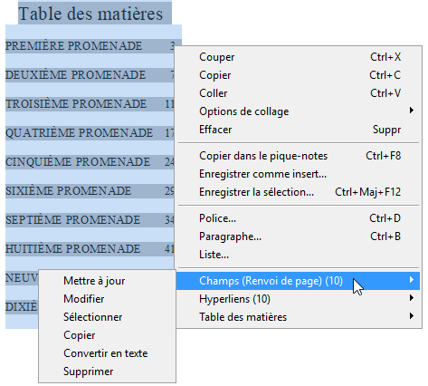

| Notez qu'en l'absence de sélection, c'est l'ensemble des champs présents dans le document actif qui sont mis à jour. |  Opérations sur plusieurs champs à la foisLorsqu'il existe une sélection, et que plusieurs champs font partie de la sélection, vous pouvez donner un clic du bouton droit de la souris sur l'un quelconque de ces champs. Le menu contextuel qui apparaît précise quel est le type du champ en question, ainsi que le nombre de champs du même type se trouvant inclus dans la sélection. Prenons l'exemple d'une table des matières. Nous la sélectionnons, et nous donnons un clic du bouton droit de la souris sur l'un quelconque des numéros de page. Nous obtenons ceci :
 Comme vous pouvez le constater dans l'illustration ci-dessus, les tables des matières construites automatiquement utilisent des champs Renvoi de page pour afficher les pages du document. Le menu contextuel de clic droit précise combien il y en a. Le sous-menu correspondant vous permet d'agir sur l'ensemble de ces champs. Vous pouvez les mettre à jour tous ensemble, les modifier, les sélectionner, les copier, les convertir en texte, les supprimer.
| Remarque : Si la sélection comprend des champs de types différents, seuls les champs du même type que celui visé par votre clic droit seront concernés par la commande que vous choisirez dans le sous-menu. Cette méthode est très pratique. Elle vous permet d'agir sur un ensemble de champs du même type sans avoir à les sélectionner un par un. Vous pouvez sélectionner un paragraphe tout entier, ou même l'ensemble du document (Ctrl+A), et donner un clic du bouton droit de la souris sur l'un quelconque des champs visés. Le sous-menu contextuel correspondant vous permet d'agir sur tous les champs du même type à la fois. |  Types de champs pris en charge dans Atlantis

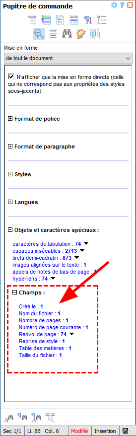

 Une fois ce module sélectionné d'un clic de souris, les raccourcis clavier Ctrl+Page suiv. ou Ctrl+Page préc. vous permettent de sélectionner le champ suivant ou précédent. Vous pouvez également utiliser les boutons à flèche double situés au bas de la barre de défilement verticale de part et d'autre du bouton à bille qui ouvre le tableau de navigation. B. Le volet Mise en forme du Pupitre de commande d'Atlantis. Ce volet comprend en effet la rubrique Objets et caractères spéciaux. Lorsque le document comprend des champs, ces derniers y sont listés :
 Vous pouvez alors demander à Atlantis de les sélectionner individuellement. Une fois sélectionné, le champ visé peut être mis à jour ou modifié à l'aide de son menu contextuel de clic droit (voir illustration ci-dessus). Voyez aussi… |
