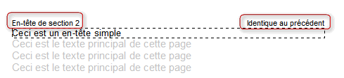

Cliquez sur le bouton  (barre d'outils Affichage), ou bien lancez la commande de menu principal Affichage | En-tête et pied de page.Si la mention "Identique au précédent" est affichée au-dessus de l'en-tête que vous créez, et si vous ne voulez pas que cet en-tête soit identique au précédent (la valeur par défaut), basculez le bouton  sur la barre d'outils contextuelle En-tête & pied de page de façon à faire disparaître la mention "Identique au précédent" de la zone d'en-tête en question (voyez le paragraphe "Les liaisons d'un en-tête ou d'un pied de page à l'autre" ci-dessous pour plus de détails).Insérez tout élément graphique et/ou textuel approprié dans l'en-tête actif. Appliquez la mise en forme souhaitée à ces éléments. Créer un pied de page est tout aussi aisé :

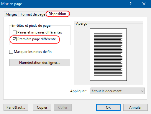

Choisissez la section dont vous voulez que la première page ait un en-tête ou un pied de page spécifique. Placez-y le curseur d'insertion. Si vous voulez que plusieurs sections aient un en-tête ou un pied de première page spécifique, sélectionnez l'ensemble de ces sections.Cliquez sur le bouton  (barre d'outils Fichier), ou bien lancez la commande de menu principal Fichier | Mise en page… Vous ouvrirez la boîte de dialogue Mise en page.Affichez l'onglet Disposition et activez l'option Première page différente :
Dans la liste déroulante Appliquer :, sélectionnez la partie du document pour laquelle vous voulez créer cet en-tête ou ce pied de première page. Ce sera "à cette section", "aux sections sélectionnées", ou bien encore "à tout le document" :
Cliquez sur OK.Si la mention "Identique au précédent" est affichée au-dessus de l'en-tête ou au dessous du pied de page que vous créez, et si vous ne voulez pas que cet en-tête ou ce pied de page soit identique au précédent (la valeur par défaut), basculez le bouton  sur la barre d'outils contextuelle En-tête & pied de page de façon à faire disparaître la mention "Identique au précédent" de la zone d'en-tête ou de pied de page en question (voyez le paragraphe "Les liaisons d'un en-tête ou d'un pied de page à l'autre" ci-dessous pour plus de détails).Créez l'en-tête ou le pied de page souhaité pour la première page du document, de la ou des sections visées. Si vous voulez un en-tête ou un pied de page vierge sur la première page de ces sections, laissez les zones d'en-tête ou de pied de page vides. Astuce : pour créer ensuite un en-tête ou un pied de page sur la page suivante, cliquez sur le bouton  (barre d'outils contextuelle En-tête & pied de page). Vous pouvez créer des en-têtes ou des pieds de page différents sur les pages paires et impaires d'un document tout entier, ou dans une ou plusieurs sections particulières de ce même document. Il peut ainsi y avoir des en-têtes et des pieds de page différents sur les pages paires et impaires de chacune des sections d'un même document. En d'autres termes, chaque page paire de section peut avoir un en-tête ou un pied de page différent de ceux des pages impaires de la même section. Voici la procédure à suivre :

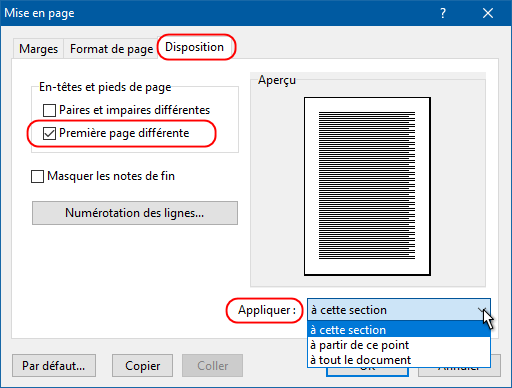

Choisissez la section dont vous voulez que les pages paires et impaires aient un en-tête ou un pied de page spécifique. Placez-y le curseur d'insertion. Si vous voulez que plusieurs sections aient un en-tête ou un pied de page spécifique selon que les pages sont paires ou impaires, sélectionnez l'ensemble de ces sections.Cliquez sur le bouton  (barre d'outils Fichier), ou bien lancez la commande de menu principal Fichier | Mise en page… Vous ouvrirez la boîte de dialogue Mise en page.Affichez l'onglet Disposition et activez l'option Paires et impaires différentes :
Dans la liste déroulante Appliquer :, sélectionnez la partie du document pour laquelle vous voulez créer ces en-têtes ou ces pied de page paire et impaire. Ce sera "à cette section", "aux sections sélectionnées", ou bien encore "à tout le document".Cliquez sur OK.Placez le curseur d'insertion sur une page paire de la ou des sections visées.Si la mention "Identique au précédent" est affichée au-dessus de l'en-tête ou au dessous du pied de page que vous créez, et si vous ne voulez pas que cet en-tête ou ce pied de page soit identique au précédent (la valeur par défaut), basculez le bouton  sur la barre d'outils contextuelle En-tête & pied de page de façon à faire disparaître la mention "Identique au précédent" de la zone d'en-tête ou de pied de page en question (voyez le paragraphe "Les liaisons d'un en-tête ou d'un pied de page à l'autre" ci-dessous pour plus de détails).Créez l'en-tête ou le pied de page souhaité pour chacune des pages paires du document,  de la ou des sections. Si vous voulez un en-tête ou un pied de page vierge sur les pages paires, laissez les zones d'en-tête ou de pied de pages paires vides.Pour créer ensuite un en-tête ou un pied de page sur les pages impaires, cliquez sur le bouton  (barre d'outils contextuelle En-tête & pied de page).Si la mention "Identique au précédent" est affichée au-dessus de l'en-tête ou au dessous du pied de page que vous créez, et si vous ne voulez pas que cet en-tête ou ce pied de page soit identique au précédent (la valeur par défaut), basculez le bouton  sur la barre d'outils contextuelle En-tête & pied de page de façon à faire disparaître la mention "Identique au précédent" de la zone d'en-tête ou de pied de page en question (voyez le paragraphe "Les liaisons d'un en-tête ou d'un pied de page à l'autre" ci-dessous pour plus de détails).Créez l'en-tête ou le pied de page souhaité pour chacune des pages impaires du document,  de la ou des sections. Si vous voulez un en-tête ou un pied de page vierge sur les pages impaires, laissez les zones d'en-tête ou de pied de pages impaires vides. Comme indiqué plus haut, ouvrir un en-tête ou un pied de page est extêmement aisé : il suffit de donner un double clic dessus. Vous activez ainsi par la même occasion le mode En-tête et pied de page et vous faites apparaître la barre d'outils spécifique à ce mode. L'ensemble des en-têtes et pieds de page de votre document sont alors ouverts pour éventuellement les compléter, les modifier, ou les supprimer. Sur la barre d'outils dédiée aux en-têtes et pieds de page (voir illustration ci-dessus), se trouvent 3 boutons vous permettant respectivement de :

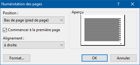

 Pour ouvrir cette boîte de dialogue, vous pouvez, au choix :

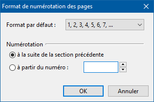

cliquer sur le bouton  (barre d'outils Insertion) ;utiliser la commande de menu principal Insertion | Numéros de page… Vous pouvez y préciser la position (haut ou bas de page) et l'alignement  (à gauche, à droite, centré, etc.) des numéros de page. Dans cette même boîte de dialogue, le bouton Format… ouvre une seconde boîte de dialogue Format de numérotation des pages :
 Vous pouvez y préciser :
un format différent pour les numéros de page ;le type de numérotation souhaité :
à la suite de la section précédente : les numéros se suivent tout au long du document ;à partir du numéro : vous interrompez la séquence naturelle des numéros pour (re)commencer la numérotation à partir d'un numéro de votre choix. Le champ Reprise de style peut servir à insérer automatiquement un numéro et un titre de chapitre dans un en-tête ou un pied de page, à créer des en-têtes de type dictionnaire ou index qui reprennent le premier et le dernier mot se trouvant sur la page courante, etc. Cliquez ici pour voir des exemples d'utilisation du champ "Reprise de style". Toutes les mises en forme et en page possibles dans une fenêtre de document le sont aussi dans la zone d'en-tête ou de pied de page. Lorsque vous créez un en-tête ou un pied de page, Atlantis y insère automatiquement deux taquets de tabulation, l'un avec alignement centré, l'autre avec alignement à droite :

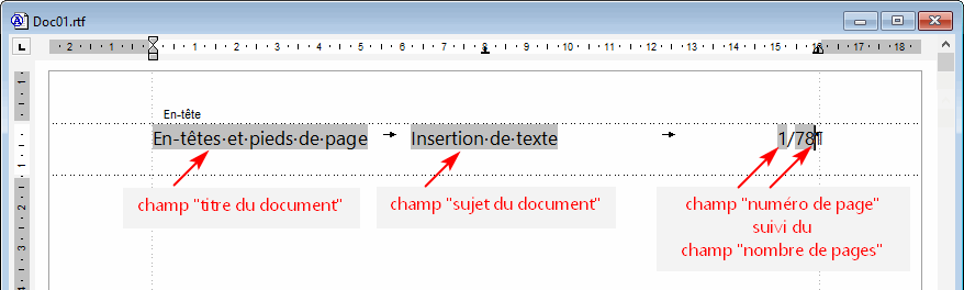

 Vous pouvez ainsi aisément inclure dans vos en-têtes ou pieds de page à la fois des éléments centrés, des éléments avec alignement à gauche, et d'autres avec alignement à droite. Il suffit d'appuyer sur la touche Tabulation de votre clavier deux fois. Vous créez ainsi automatiquement trois zones d'insertion, la première avec alignement à gauche, la deuxième avec alignement centré, la troisième, avec alignement à droite :
 En plaçant le curseur d'insertion à gauche de la première marque de tabulation, vous pouvez insérer du texte avec alignement à gauche. En plaçant le curseur d'insertion à droite de la première marque de tabulation, vous pouvez insérer du texte avec alignement centré. En plaçant le curseur d'insertion à droite de la deuxième marque de tabulation, vous pouvez insérer du texte avec alignement à droite. Voici un exemple où l'on a inséré dans l'en-tête :
le "titre du document" ("En-têtes et pieds de page") avec alignement à gauche ;le "sujet du document" ("Insertion de texte") avec alignement centré ;le "numéro de page" ("1") suivi du "nombre de pages" ("78"), avec alignement à droite :

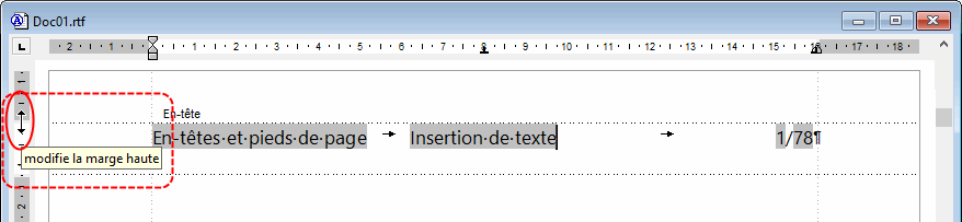

 Notez que vous pouvez aisément modifier les marges séparant un en-tête du bord supérieur de la page, et un pied de page du bord inférieur de la page, en vous servant de la souris et de la règle verticale. Il suffit d'ouvrir l'en-tête ou le pied de page visé, puis de placer le pointeur de votre souris sur la règle verticale à hauteur de la séparation entre la partie blanche et grise qui matérialise la limite de marge. Le pointeur de la souris doit se transformer en curseur à double flèche. Appuyez sur le bouton gauche de la souris et maintenez-le enfoncé, tandis que vous déplacez votre souris pour agrandir la hauteur de marge. Ce pourra être la marge haute :
 Tout comme la marge basse :

 Important : Par "Identique au précédent", on entend "Identique au précédent en-tête ou pied de page de même type". Par exemple, un en-tête de première page de section 9 est dit "identique au précédent" lorsqu'il est semblable à l'en-tête de première page de la section 8 précédente. Mais en même temps, ce même en-tête de première page de section 9 peut très bien être différent de l'en-tête de la page précédente si elle n'est pas la première page de la section. Dans la barre d'outils contextuelle - En-tête et pied de page, le bouton bascule  vous permet de changer le statut de l'en-tête ou du pied de page actif. Dans son état actif (bouton coloré, bien visible), ce bouton indique que  l'en-tête ou le pied de page actif est identique au précédent. Dans son état neutre (en couleur grisée), ce bouton indique que l'en-tête ou le pied de page actif n'est pas identique au précédent :

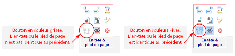

 Placez ce bouton dans son état actif (bouton en couleurs vives) si vous voulez qu'Atlantis utilise l'en-tête ou le pied de page de même type de la section précédente. Placez ce bouton dans son état neutre (en couleur grisée) si vous voulez que l'en-tête ou le pied de page que vous allez créer soit différent de l'en-tête ou le pied de page de même type de la section précédente. Chaque section peut donc avoir ses propres en têtes et pieds de page (de première page, de page paire et de page impaire). Mais une section peut aussi partager l'un ou l'autre, ou l'ensemble de ses 3 types d'en-têtes et de pieds de page avec la section précédente, et éventuellement, de proche en proche, avec toutes les autres sections situées avant elle. Quand deux ou plusieurs sections ont en commun un ou plusieurs en-têtes ou pieds de page, on dit qu'elles sont "liées". Dans ce cas-là, tout changement introduit dans l'en-tête ou le pied de page d'une section est automatiquement répercuté dans l'ensemble des en têtes et pieds de page des sections ainsi "liées". Si vous voulez éviter que vos changements ne soient répercutés dans l'ensemble des sections liées, il vous faut tout d'abord rendre cet en tête ou ce pied de page indépendant avant même de modifier l'en-tête ou le pied de page, c'est-à-dire qu'il vous faut rompre le lien qui le rattache au précédent en appuyant sur le bouton Identique au précédent et en le mettant en position neutre (sans coloration). Important !  Il ne sert à rien de rompre le lien qui unit un en-tête ou un pied de page au précédent après l'avoir modifié ou supprimé. En effet, quand un en-tête ou un pied de page est lié au précédent, toute modification ou toute suppression qui lui est appliqué est automatiquement et instantanément répercutée aux en-têtes ou aux pieds de page qui lui sont liés. Si vous cherchez à supprimer le statut "lié" de l'en-tête ou du pied de page après vos modifications, votre commande sera sans effet sur le contenu désormais changé des en-têtes ou pieds de page qui lui étaient liés. Pour modifier ou effacer un en-tête ou un pied de page, il vous faut d'abord le rendre actif s'il ne l'est pas déjà. Pour cela, donnez un double clic sur la zone de l'en-tête ou du pied de page visé. Introduisez ensuite toutes les modifications souhaitées. Si vous voulez supprimer tous les éléments constitutifs de l'en-tête ou du pied de page, le plus simple est de sélectionner la totalité de l'en-tête ou du pied de page en appuyant sur la combinaison de touches Ctrl+A, puis d'appuyer sur la touche Suppr. pour en effacer le contenu.
