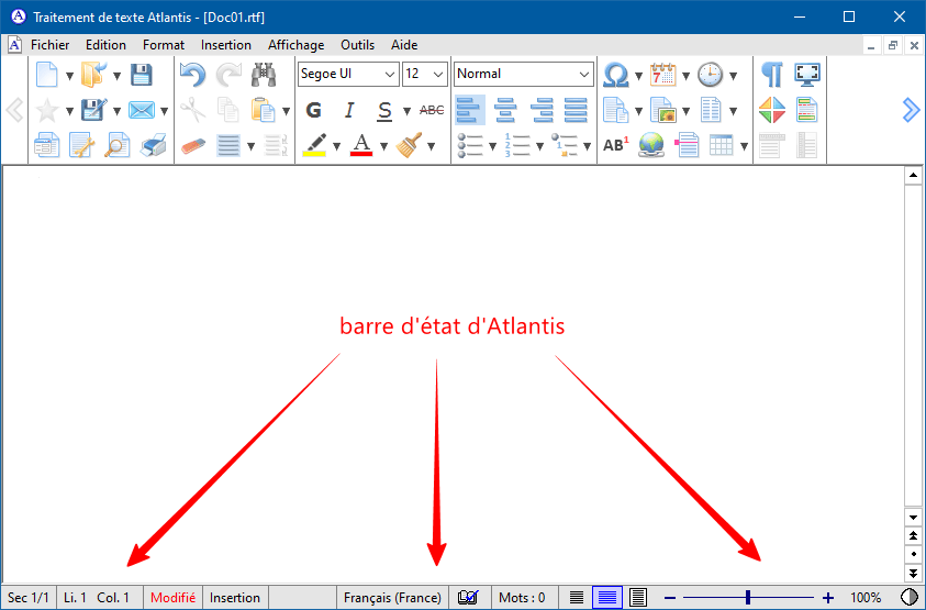

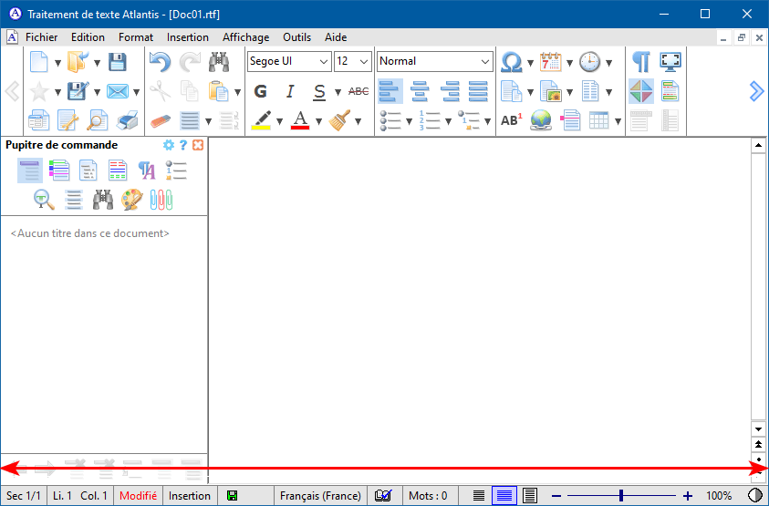

L'option Barre d'état du menu principal Affichage vous permet de masquer ou d'afficher la barre d'état d'Atlantis à votre convenance :
Autre méthode pour masquer la barre d'état : donnez un clic du bouton droit sur un emplacement quelconque de la barre d'état en dehors des zones dédiées à la langue et à l'orthographe, ainsi qu'à la durée ou à la vitesse d'écriture, et vous ferez apparaître un menu comprenant une commande dédiée :
Notez qu'après avoir masqué la barre d'état, vous devrez obligatoirement passer par le menu principal Affichage si vous voulez la rétablir.
Comme c'est visible sur l'illustration ci-dessus, le menu contextuel de clic droit de la barre d'état comprend la commande Largeur maximale.

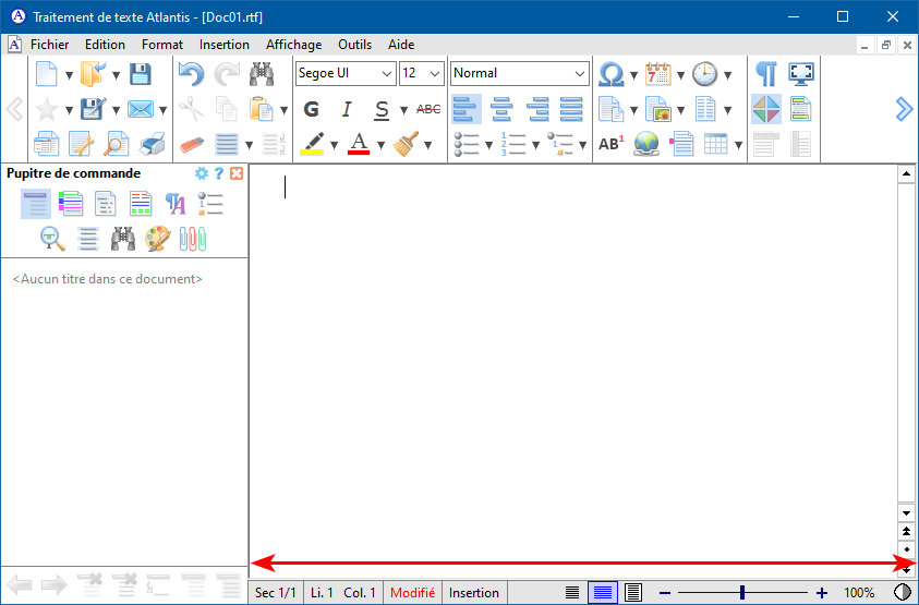

Lorsque cette option est active, la barre d'état s'étend sur toute la largeur de la fenêtre principale d'Atlantis :
À l'inverse, lorsque cette même option est inactive, et que la fenêtre d'Atlantis comprend des éléments disposés sur sa gauche ou sur sa droite tels que le pupitre de commande ou les barres d'outils, la barre d'état a la même largeur que la fenêtre de document :
Remarque : Comme illustré plus haut, le menu contextuel de clic droit de la barre d'état comprend la commande Personnaliser… Celle-ci vous permet de préciser le nombre et la nature des informations que vous voulez voir s'afficher sur la barre d'état d'Atlantis. Pour plus de détails, voyez plus bas la rubrique consacrée à la personnalisation de la barre d'état.
Atlantis utilise sa barre d'état pour afficher différentes informations concernant le document actif, telles que les numéro de page et de section, la position du curseur d'insertion, le mode d'édition en cours (refrappe ou insertion), l'existence ou non d'une copie de secours, le code de langue du texte, l'état de la vérification orthographique, ainsi qu'un certain nombre d'éléments statistiques. Ensuite viennent 3 boutons vous permettant de spécifier le mode d'affichage du document actif. La section de barre d'état qui suit vous permet de changer le facteur de zoom "à la volée". Enfin, la section de barre d'état la plus à droite comprend un bouton permettant de gérer le mode de couleur de l'interface d'Atlantis.
Pour avoir des précisions sur les informations ou commandes disponibles sur la barre d'état d'Atlantis, cliquez sur la section de barre d'état concernée dans l'une des 5 illustrations ci-dessous. Ou bien utilisez la table des matières qui suit.

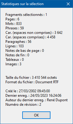

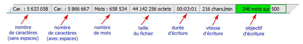

Statistiques sur le document

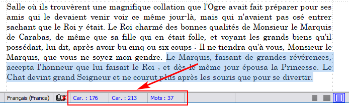

Comme illustré au début de cette page, différentes informations d'ordre statistique concernant le contenu du document actif s'affichent sur la barre d'état : nombre de caractères avec ou sans espaces, nombre de mots, taille du fichier.
Remarques :
  • Lorsque le document comporte une sélection simple ou multiple, la barre d'état d'Atlantis affiche les statistiques concernant ladite sélection, et non pas celles concernant le document tout entier :
  • Si vous donnez un clic sur n'importe laquelle des zones de la barre d'état dédiée à de telles statistiques, vous afficherez un panneau comportant des informations détaillées sur les divers composants du document actif :
Notez que le panneau Statistiques sur le document peut s'ouvrir de deux autres manières :
  • en cliquant sur le bouton  (barre d'outils Outils) ;
  • en lançant la commande de menu principal Outils | Statistiques…
  • Lorsque plusieurs documents ont été sélectionnés sur la barre des documents, certaines des zones d'information de la barre d'état affichent des statistiques combinées couvrant l'ensemble des documents sélectionnés. Ces statistiques combinées sont automatiquement marquées d'une bordure rayée :
    Ainsi quand plusieurs documents sont sélectionnés sur la barre des documents, la zone de la barre d'état consacrée à la taille des fichiers affiche la taille combinée de tous les documents sélectionnés :
    De même, lorsque plusieurs documents sont sélectionnés sur la barre des documents, et qu'il n'y a pas de sélection dans le document actif, les zones de barre d'état consacrées au nombre de caractères ou de mots affichent ces statistiques pour l'ensemble des documents sélectionnés :

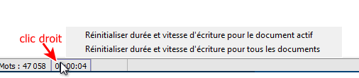

Durée et vitesse d'écriture
Comme illustré ci-dessous, des informations sur la durée et la vitesse d'écriture peuvent être affichées en temps réel sur la barre d'état (voyez la rubrique Personnaliser la barre d'état pour des précisions sur l'activation de ces options).
L'information sur la durée d'écriture concerne le temps passé à écrire le document actif. Il ne s'agit pas du temps écoulé entre la date de création et maintenant. Il ne s'agit pas non plus de la durée totale pendant laquelle le document est resté ouvert. Il s'agit du temps effectivement passé à saisir du texte et à le mettre en forme.
Comme son intitulé l'indique, l'information sur la vitesse d'écriture concerne la rapidité avec laquelle vous saisissez le texte du document. Dans certains cas, cette information pourra vous aider à déterminer combien de temps il vous faudra pour terminer la saisie d'un texte. En effet, si votre document doit comporter un nombre préétabli de caractères, vous pouvez calculer combien de temps il vous faudra pour le terminer en tenant compte de votre vitesse d'écriture et du nombre de caractères déjà saisis. Si, par exemple, votre vitesse d'écriture est de 200 caractères par minute, et qu'il vous reste 2000 caractères à saisir, vous devriez avoir fini en 10 minutes.
Les informations concernant la vitesse et la durée d'écriture sont stockées par Atlantis dans la base de registres de Windows (ou dans un fichier INI si vous avez choisi cette option globale). Il pourra vous arriver de vouloir remettre ces informations à zéro. Cela se fait en donnant un clic du bouton droit de la souris sur les zones correspondantes de la barre d'état. Vous ferez apparaître un menu avec des commandes dédiées :

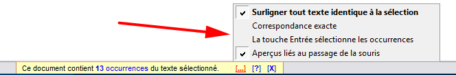

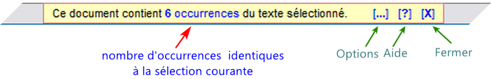

Nombre d'occurrences identiques au texte sélectionné
Lorsque l'option Surligner tout texte identique à la sélection est active sur l'onglet "Édition" des options globales d'Atlantis (Outils | Options…), et que vous sélectionnez manuellement du texte avec la souris ou le clavier, tout texte identique à cette sélection initiale est automatiquement mis en exergue dans la fenêtre de document à l'aide d'une couleur de surlignage assortie :
Notez que le texte sélectionné doit être constitué d'un ou de plusieurs mots entiers, et que la sélection doit avoir été faite manuellement avec la souris ou le clavier.
Le nombre d'occurrences identiques au texte sélectionné est alors indiqué sur la barre d'état d'Atlantis, à proximité des boutons qui vous permettent de choisir le mode d'affichage :
Mais ce n'est pas tout ! Si vous cliquez dans la barre d'état sur le nombre d'occurrences indiqué, Atlantis sélectionnera automatiquement toutes les occurrences concernées dans le document tout entier :
Vous pouvez alors effectuer toutes sortes d'opérations sur l'ensemble des occurrences sélectionnées. Vous pouvez changer les caractéristiques de la police utilisée pour toutes ces occurrences, les transformer en hyperliens, les remplacer par un autre texte. Etc.. Vous pouvez également utiliser le volet "Sélections" du pupitre de commande pour protéger ces sélections de façon à pouvoir les réexaminer plus tard à loisir.
Vous pouvez configurer cette fonction en cliquant sur l'hyperlien portant image de trois points de suspension :
Le menu qui s'ouvre alors comprend les options suivantes :
  • Surligner tout texte identique à la sélection. Cette option est active par défaut. Si vous la désélectionnez, Atlantis cessera de vous signaler les occurrences de texte identiques à la sélection courante. Pour réactiver cette option, passez par l'onglet "Édition" des options globales d'Atlantis (Outils | Options…) ;
  • Correspondance exacte. Lorsque cette option est inactive, le marquage des occurrences identiques ne tient pas compte de la distinction entre majuscules et minuscules, ni des différences introduites par les différents accents. Par exemple, "Orange" et "orange", ainsi que "a" et "à" sont considérés comme identiques. Lorsque cette option est active, le marquage des occurrences identiques ne se fait qu'avec des occurrences strictement identiques. Par exemple, "Orange" et "orange", ainsi que "a" et "à" sont considérés comme différents. Pour plus de détails, voyez la rubrique consacrée à l'option Correspondance exacte dans le chapitre consacré à la recherche dans Atlantis ;
  • La touche Entrée sélectionne les occurrences. Lorsque cette option est active, un simple appui sur la touche Entrée entraîne la sélection de toutes les occurrences de texte surlignées par Atlantis ;
  • Aperçus liés au passage de la souris. Lorsque cette option est active, et que vous maintenez le pointeur de la souris au-dessus du nombre d'occurrences indiqué sur la barre d'état :
    Atlantis affiche chacune des occurrences concernées à tour de rôle dans la fenêtre de document.

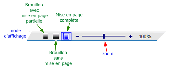

Mode d'affichage des documents
Les boutons de commande se trouvant dans cette zone de la barre d'état vous permettent de choisir le mode d'affichage du document actif :
  • Brouillon avec mise en page partielle ;
  • Brouillon sans mise en page ;
  • Mise en page complète.
Cliquez ici pour avoir des informations détaillées sur les modes d'affichage Brouillon et Mise en page des documents.
Zoom
Le facteur de zoom appliqué au document actif s'affiche dans cette zone.
Vous pouvez utiliser la réglette de zoom ou les boutons et + qui lui sont associés pour modifier le facteur de zoom :
Un clic sur le pourcentage de zoom affiché à droite ouvre la boîte de dialogue Zoom :
Vous pouvez y préciser un facteur de zoom spécifique, mais aussi l'un des 4 types d'affichage prédéfinis :

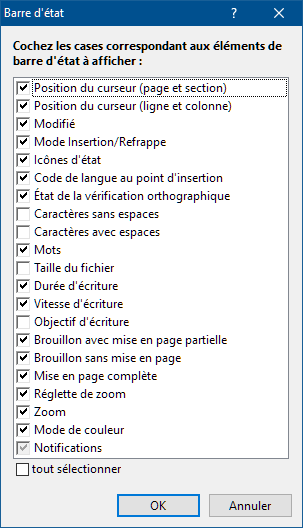

Si vous donnez un clic du bouton droit de la souris sur la barre d'état en dehors des zones consacrées à la langue et à l'orthographe, ainsi qu'à la durée ou à la vitesse d'écriture, vous ferez apparaître un menu comportant la commande Personnaliser… (voir illustration plus haut). Cette commande ouvre la boîte de dialogue Barre d'état :
Vous pourrez y cocher les cases d'option pour les informations ou les commandes que vous voulez voir s'afficher sur la barre d'état. Inversement, vous désactiverez les cases d'option concernant des éléments d'information ou des commandes sans intérêt pour vous.
Vous pouvez ouvrir la boîte de dialogue ci-dessus de 3 manières différentes, au choix :
  • en donnant un clic droit sur la barre d'état elle-même, et en choisissant la commande Personnaliser… (voir illustration plus haut) ;
  • en utilisant la commande Barre d'état… du menu déroulant associé au bouton de barre d'outils Options globales d'Atlantis :
  • en lançant la commande de menu principal Outils | Barre d'état…
