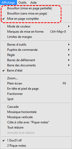

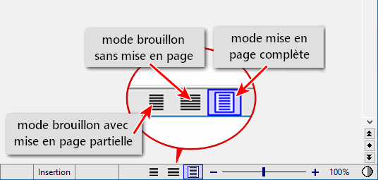

|  | Mode Mise en page et modes BrouillonActivationDans Atlantis, chacun des documents ouverts dans la fenêtre de document peut être affiché selon le mode Mise en page complète, ou selon un des deux modes Brouillon (brouillon avec mise en page partielle, ou brouillon sans mise en page). Ces modes d'affichage peuvent être activés en 2 endroits différents au choix :
en cliquant sur l'un ou l'autre des boutons dédiés se trouvant sur la droite de la barre d'état, avant la réglette de zoom :
en utilisant les commandes disponibles dans le menu principal Affichage :

 Enfin, une fois ouvert, vous avez la possibilité de changer le mode d'affichage du document actif en cliquant sur le bouton approprié de la barre d'état. La combinaison Maj+clic sur le bouton approprié de la barre d'état vous permet, quant à elle, de changer le mode d'affichage de tous les documents ouverts. |  Mode Mise en page complète - DescriptionSous le mode Mise en page complète, les documents s'affichent comme une suite de pages distinctes, chacune des pages étant représentée sur sa propre "feuille de papier", avec ses marges spécifiques. Les espaces intercalaires entre les pages sont eux aussi figurés.

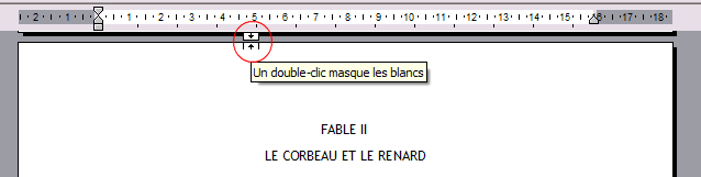

Avec la souris. Si vous placez le pointeur de votre souris au-dessus de l'espace intercalaire situé au sommet d'une page de document, il prendra automatiquement une forme spéciale :
 Si vous double-cliquez à ce moment-là, vous obtiendrez un affichage "sans blanc" de votre document:

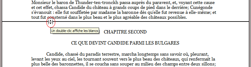

 Notez toutefois que la séparation entre les différentes pages reste indiquée par la présence d'une ligne horizontale. Si vous placez le pointeur de votre souris au-dessus de l'une de ces lignes horizontales, le pointeur prendra à nouveau une forme spéciale :
 Si vous donnez alors un double clic, vous rétablirez intégralement l'affichage en mode Mise en page complète, y compris l'affichage de tous les "blancs" précédemment masqués.Avec le bouton  (barre d'outils Affichage). Notez que ce bouton de barre d'outils Afficher/Masquer les blancs est une commande "à bascule" : un clic sur ce bouton masque les blancs; un autre clic les affiche à nouveau. Notez aussi que ce bouton n'est pas placé sur les barres d'outils d'Atlantis lors de l'installation initiale. Si vous le souhaitez, vous pourrez l'y ajouter en utilisant la boîte de dialogue Outils | Barres d'outils… Le bouton Afficher/Masquer les blancs se trouve dans la catégorie "Affichage". Mode Brouillon avec mise en page partielleSous ce mode, chaque document s'affiche comme une suite continue de texte, avec les particularités suivantes :
